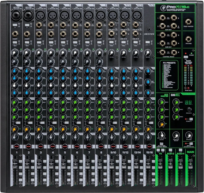

Mackie ProFX16v3
Alle 9 Varianten anzeigen
Mischpult
Input-Kanäle
16 (8 Mono, 4 Stereo)
Mic-Preamps
11
Equalizer
3-Band (semiparametrische Mitten)
Channel Strip
Hi-Z, High-Pass Filter, Compressor (8 Kanäle), Mute, Solo, PFL
Aux-Sends
4 (2x Pre, 1x Pre/​Post, 1x Post)
Subgruppen
4
Fader
12x Channel, 2x Subgroup, 1x FX/​Return, 1x Master, 60mm
Analog-Eingänge
9x Mic In (XLR), 2x Mic/​Line/​Instrument In (XLR/​6.35mm Combo), 6x Line In (6.35mm Klinke), 3x Stereo Line In (6.35mm Klinke), 1x Stereo Line In (3.5mm Klinke)
Analog-Ausgänge
1x Stereo Main Out (XLR), 1x Stereo Main Out (6.35mm Klinke), 1x Stereo CR Out (6.35mm Klinke), 4x Subgroup Out (6.35mm Klinke), 4x Aux Send (6.35mm Klinke), 8x Channel Insert (6.35mm Klinke), 1x Kopfhörer (6.35mm Klinke)
Schnittstellen
Footswitch, USB-B to Host
Audio-Interface (2 In/​4 Out), integrierte Effekte
450x434x112mm (BxHxT)
6.90kg
um € 512,84
€ 512,84
Mackie 2051302-01
Mackie ProFX16v3 (2051302-01) Schwarz
Mischpult
Input-Kanäle
Mic-Preamps
11
Equalizer
Channel Strip
Aux-Sends
Subgruppen
4
Fader
Analog-Eingänge
Analog-Ausgänge
Schnittstellen
6.90kg
