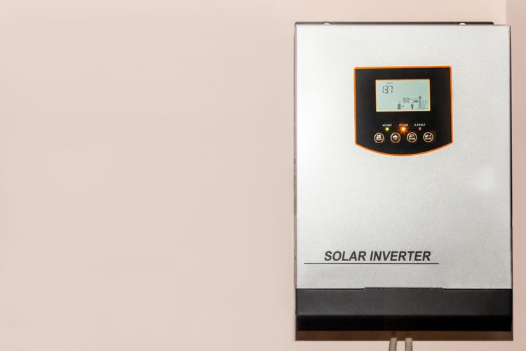

Solarwechselrichter vor beiger Wand
Wechselrichter wandeln Gleich- in Wechselstrom um. © Mariana Serdynska/Shutterstock.com
Bei der AC-Kopplung wird der Solarstrom zuerst über den Wechselrichter der PV-Anlage (= Solarwechselrichter) in AC umgewandelt, damit er ins Hausnetz eingespeist werden kann. Dort wird ein zusätzlicher Wechselrichter installiert (= Batteriewechselrichter), der in beide Richtungen funktioniert (= kann DC im Akku zwischenspeichern und bei Bedarf als AC an Verbraucher abgeben) – und hinter diesem schließlich der Speicher.
Diese Variante eignet sich vor allem zum Nachrüsten einer bestehenden Solar-Anlage, weil PV-Module und Speicher unabhängig voneinander installiert werden können, was die Integration einfacher und flexibler macht. In einem Speicher mit AC-Anschluss kannst du auch Netzstrom speichern, was bei günstigen Stromtarifen sinnvoll sein kann (z. B. Nachtstrom).
Bei der DC-Kopplung ist der Speicher direkt mit den PV-Modulen verbunden – heute meist über einen sogenannten Hybridwechselrichter, der ebenfalls in beide Richtungen funktioniert und sowohl über Anschlüsse für die Solarmodule als auch den Speicher verfügt. Er vereint also die Funktionen von Solar- und Batteriewechselrichter), weshalb du keinen zusätzlichen Wechselrichter benötigst.
Diese Variante ist effizienter (weil nur ein Umwandlungsschritt nötig ist) und kommt bei den meisten neuen PV-Anlagen zum Einsatz. Einige Hersteller haben auch Batteriespeicher mit integriertem Hybrid-Wechselrichter im Angebot.
Wenn du mehr über die verschiedenen Typen von Wechselrichtern und ihre Einsatzgebiete erfahren möchtest, empfehlen wir dir einen Blick in unseren Ratgeber Wechselrichter.

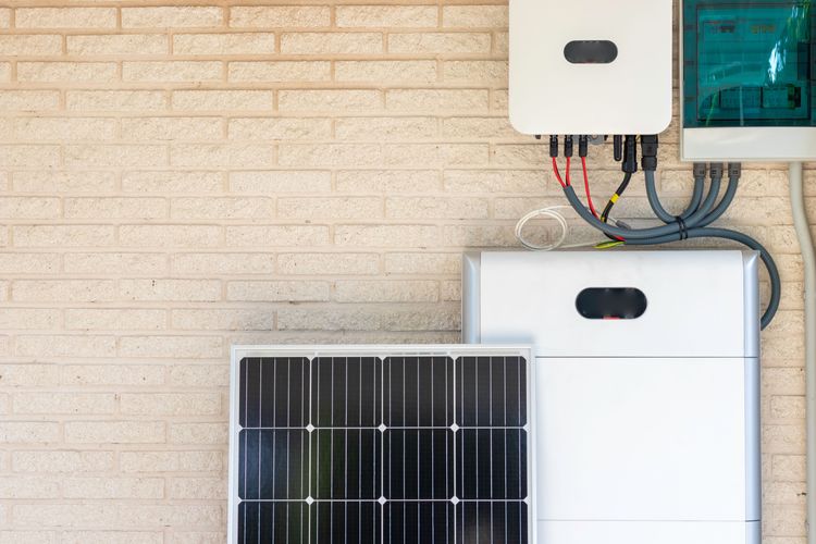

Stromspeicher, Wechselrichter und Solarmodul vor einer Ziegelwand
Auch auf den richtigen Standort kommt es an. © NOWRA photography/Shutterstock.com
Standort, Installation und Wartung
Extreme Temperaturen und Feuchtigkeit sind die größten Feinde deines Stromspeichers (Korrosion, beeinträchtigte Leistung, vorzeitige Alterung). Ideal ist ein Standort mit einer möglichst konstanten Temperatur zwischen 10 und 25 °C, einer Luftfeuchtigkeit zwischen ca. 20-40 %, sowie ausreichend Platz zur Belüftung, denn Stromspeicher geben Wärme ab. Bewährt haben sich z. B. trockene und gut isolierte Kellerräume, Garagen oder Dachböden, aber auch Nebenräume (z. B. Abstellzimmer) kommen infrage. Außenbereiche wie Terrasse, Vorgarten usw. eignen sich dagegen nicht.
Achte außerdem auf gute Zugänglichkeit und ausreichend Tragfähigkeit des Bodens bzw. der Wände bei einem Speicher zur Wandmontage, denn (größere) Modelle können durchaus einige hundert Kilogramm auf die Waage bringen.
Stromspeicher installieren und warten: Wir empfehlen dir, die Installation und Konfiguration einer Solaranlage bzw. eines Batteriespeichers von qualifizierten Profis durchführen zu lassen – das ist nicht nur sicherer, sondern u. U. auch Voraussetzung für Garantieansprüche, Versicherungsleistungen und zur Einspeisung von Überschüssen ins Stromnetz. Informiere dich vorab dazu beim Hersteller und den zuständigen Behörden. Was die Wartung der Solarmodule, des Speichers und Wechselrichters betrifft, so wird eine Sichtprüfung durch einen Fachbetrieb alle 4 Jahre empfohlen. Eine gesetzliche Verpflichtung gibt es nur für gewerbliche Betreiber, nicht aber für private Anlagen.
